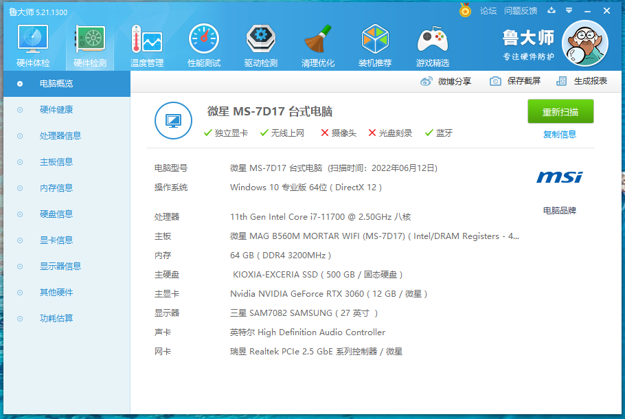

电脑配置如下
做一个su模型,大小不到100mb,卡顿严重,开了enscape实时显示更卡。还不如之前用的1060的显卡
