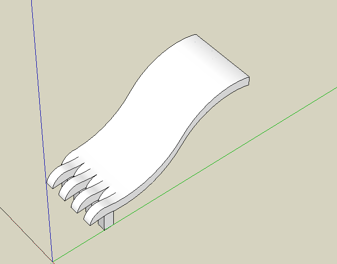

1 用弧线工具画弧线,弧线注意要拉到相切的位置才会平滑
2 用推拉工具推拉上面的面,然后到底面推拉底面的面
3 材质添加到要的面(省略了)
4 移动复制4个
5 用删除工具柔化不要的线
6 完成
