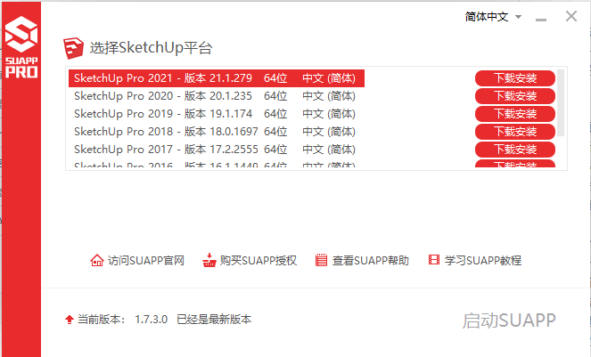

请问SUAPP无法选择SU版本,右侧全部为下载安装是怎么回事?
  • 安装SUAPP后会自动识别你已经安装的SketchUp版本,如果你已经装了SketchUp但是这里却没有识别到,说明你的SketchUp安装错误。
    解决办法:卸载重装你的SketchUp,或者安装一个其他版本。
    正确安装SketchUp:安装SketchUp不能修改安装路径,不能新建一个文件夹作为路径,更不能使用中文名文件夹。如果非要修改路径,就修改盘符,比如“C”改为“D”。建议在C盘空间允许的情况下默认C盘路径安装。其他软件同理。
    正常的情况下,安装SUAPP后界面是这样的:
  • 安装SketchUp的时候请保持默认路径安装,仅更改盘符。
